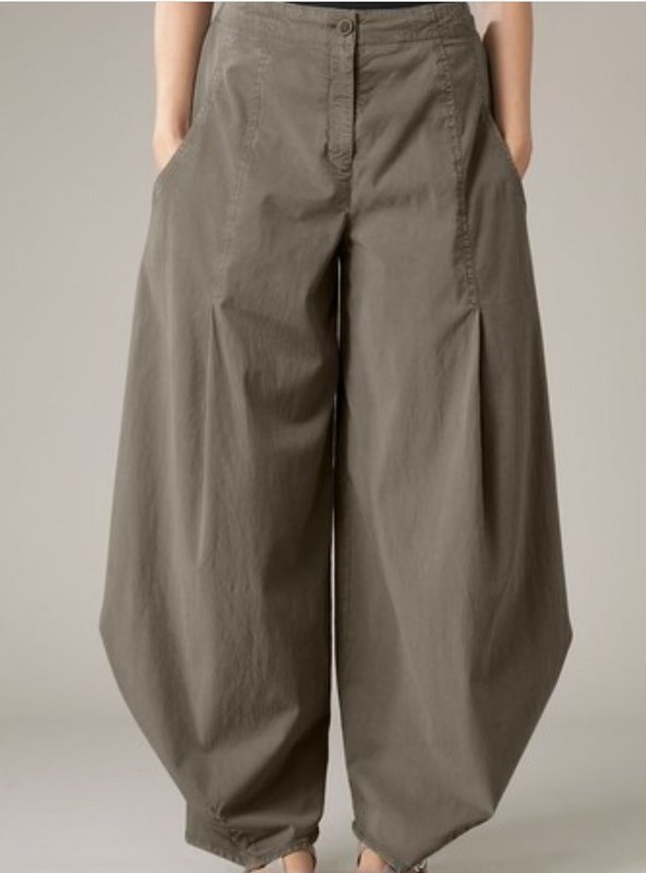

    Инструкция к выкройке бохо простых женских брюк
    Размеры: 40-52 или 52-64 (покупатель получает все размеры выбранной градации)
    Формат файла: PDF, выкройка выполнена в натуральную величину и без припусков не швы.
    Уровень сложности шитья брюк бохо зависит от выбранного варианта обработки – от простого до среднего. Эта выкройка для тех, кто уже освоил шитьё простых брюк своими руками. Фасон подходит только стройным девушкам с неширокими бёдрами.
